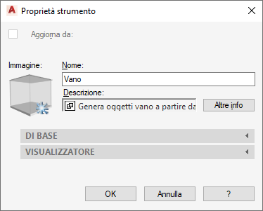

  2. Fare clic con il pulsante destro del mouse sul nuovo strumento per comandi, quindi scegliere Proprietà.
  3. In Nome immettere un nome per il nuovo strumento per comandi.
  4. In descrizione immettere la descrizione della funzione dello strumento.
  5. In Comando immettere il comando da eseguire quando viene selezionato lo strumento.
    Suggerimento: Per un elenco di comandi disponibili in Set di strumenti AutoCAD MEP 2024, immettere arx alla riga di comando, quindi immettere c (comandi).
  6. Fare clic su OK.
