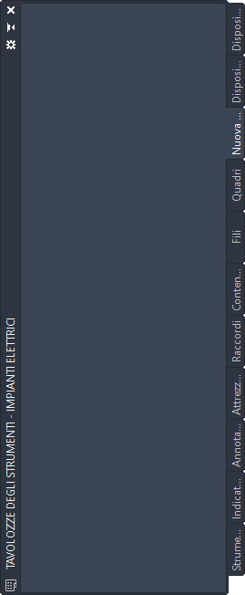

    Creare un set di tavolozze degli strumenti vuoto Specificare il percorso file di una cartella vuota. Quando si fa clic su OK nel passaggio successivo verrà creato un set di tavolozze degli strumenti vuoto, al quale è possibile aggiungere tavolozze e strumenti. Per ulteriori informazioni, vedere Creazione di una tavolozza degli strumenti e Personalizzazione degli strumenti.
    Set di tavolozze degli strumenti vuoto
  7. Rinominare il set di tavolozze degli strumenti.
