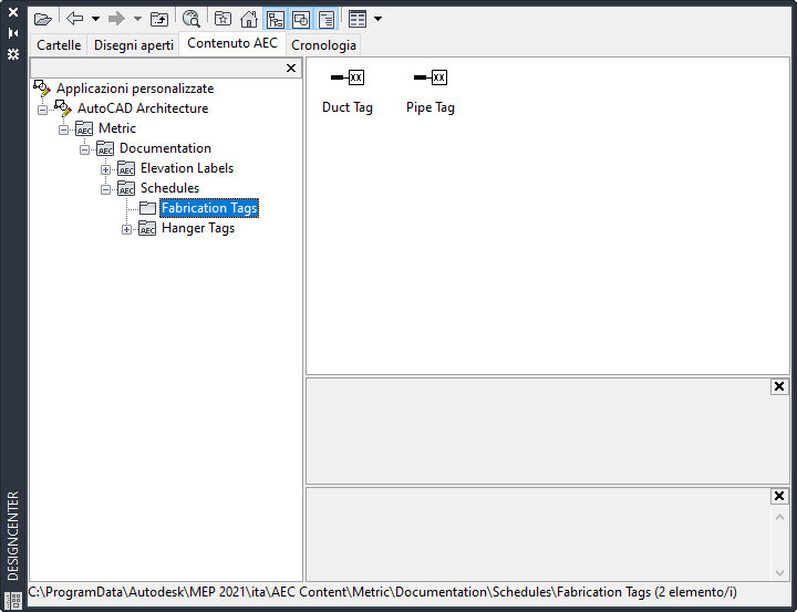

  1. Fare clic su scheda Inseriscigruppo Contenutomenu a discesa LibreriaDesign Center.
  2. Nella tavolozza di DesignCenter fare clic sulla scheda Contenuto AEC.
  3. In Applicazioni personalizzate espandere Set di strumenti AutoCAD Architecture 2024, quindi espandere la directory delle unità di misura desiderate (inglesi o metriche).
  4. Espandere la directory Design o Documentation, quindi continuare ad espandere le sottodirectory.
    Quando si seleziona una sottocategoria in cui sono presenti simboli di annotazione, i simboli vengono visualizzati nel riquadro destro.
  5. Trascinare il simbolo dal riquadro destro di DesignCenter al disegno.
  6. Specificare la posizione e l'orientamento del simbolo.
