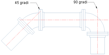

Nel seguente esempio, una linea d'asse retta dei gomiti di un tubo viene rappresentata con una visualizzazione bifilare. Uno dei gomiti è di 45 gradi, mentre l'altro è di 90 gradi.
Linee d'asse rette del tubo in una visualizzazione bifilare
