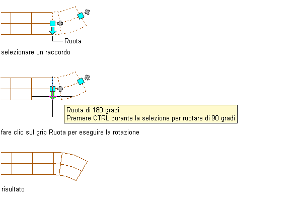

È possibile utilizzare i grip Ruota a forma di freccia () per ruotare raccordi passerella e tubo protettivo di 180 o 90 gradi nella direzione indicata dal grip.
Rotazione di un raccordo passerella di 180 gradi in vista piana

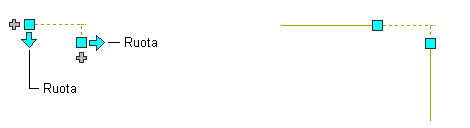

In Set di strumenti AutoCAD MEP 2024 sui raccordi passerella e tubo protettivo provvisti di connettori sulle estremità opposte vengono visualizzati i grip Ruota. Tuttavia, quando risulta necessario mantenere la connettività dei tratti, le opzioni di rotazione vengono limitate o i grip vengono nascosti. Ad esempio, nella seguente illustrazione è possibile ruotare il raccordo tubo protettivo non connesso visualizzato a sinistra in vari modi, ma non è possibile ruotare il raccordo tubo protettivo visualizzato a destra, perché è connesso a segmenti di tubo protettivo.
Un raccordo tubo protettivo con grip Ruota e un altro raccordo senza grip
Quando si ruota un raccordo connesso ad altri oggetti, gli altri oggetti vengono modificati al fine di mantenere la connettività. Ad esempio, a seguito dell'inversione di un raccordo, è possibile che vengano apportate modifiche alla lunghezza dei segmenti connessi. Se non è possibile regolare gli oggetti mantenendo la connessione, questa viene interrotta.
