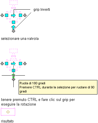

I grip Ruota a forma di freccia (
) consentono di ruotare parti in linea, raccordi e deviazioni di 180 o 90 gradi nella direzione indicata dal grip.
Rotazione di 90 gradi di una valvola a tre vie in vista piana
Nelle viste assonometriche, i grip Ruota a forma di rombo (
) consentono di ruotare l'oggetto intorno alla propria linea d'asse dell'angolo specificato.
In Set di strumenti AutoCAD MEP 2024 per le parti, i raccordi e le deviazioni in linea delle tubature con connettori alle estremità opposte vengono visualizzati i grip Inverti. Tuttavia, quando è necessario mantenere la connettività dei tratti di tubo, le opzioni di rotazione vengono limitate oppure i grip vengono nascosti. Ad esempio è possibile ruotare il raccordo a Y sulla sinistra in diversi modi, ma non è possibile ruotare il raccordo a Y sulla destra a causa della derivazione connessa.
Le parti, le deviazioni e i raccordi ruotati connessi ad altri oggetti vengono regolati automaticamente al fine di mantenere la connettività. Ad esempio, a seguito dell'inversione di un raccordo, è possibile che vengano apportate lievi modifiche alla lunghezza dei segmenti di tubo connessi. Se non è possibile regolare gli oggetti mantenendo la connessione, questa viene interrotta.
