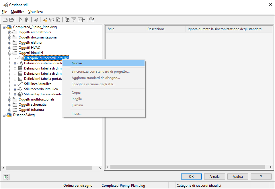

Per suddividere in categorie i raccordi idraulici
  1. Fare clic su scheda Gestisci gruppo Stile e visualizzazione Gestione stili .
  2. Nel riquadro sinistro, espandere il nodo degli oggetti specifici. In questo esempio selezionare Oggetti idraulici.
  3. Fare clic con il pulsante destro del mouse sulla categoria desiderata, in questo caso Categorie raccordo idraulico, quindi scegliere Nuovo.
  4. Immettere un nome per la nuova categoria e premere INVIO.
  5. Nel riquadro destro fare clic sulla scheda Raccordi idraulici.
    Nota: La scheda visualizzata varia in base alla categoria selezionata in precedenza. In questo esempio si chiama Raccordi idraulici.
  6. Fare clic su Aggiungi per aggiungere uno stile alla nuova categoria. Ripetere la procedura per aggiungere stili aggiuntivi.
  7. Per eliminare una categoria, fare clic con il pulsante destro del mouse sul nome della categoria nel riquadro sinistro, quindi scegliere Elimina.
