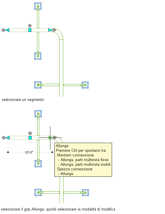

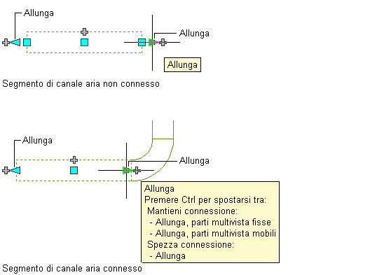

È possibile modificare la lunghezza dei segmenti di canale aria utilizzando i grip Allunga (
). Dato che tali grip vincolano un segmento all'angolo corrente, sono particolarmente utili per la modifica della lunghezza dei canali aria già inseriti.
Quando si utilizza il grip Allunga su un'estremità connessa ad un altro oggetto, è necessario specificare se Set di strumenti AutoCAD MEP 2024 deve mantenere la connettività tra gli oggetti in seguito alla modifica della lunghezza.
Grip Allunga su segmenti di canale aria

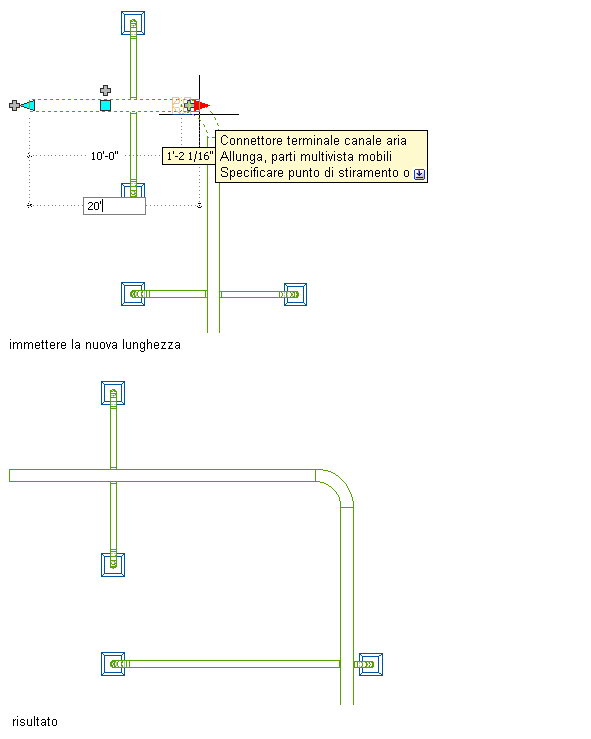

Nel seguente esempio viene illustrato come modificare la lunghezza di un segmento di canale aria Il segmento di canale aria orizzontale viene stirato a destra e la lunghezza si raddoppia. Poiché la modifica ha luogo in modalità di modifica Parti multivista mobili, gli oggetti connessi (incluse le parti) vengono regolati in modo da mantenere la connettività. Più in dettaglio, vengono spostati il segmento di canale aria verticale e il diffusore da soffitto connesso alla derivazione destra del segmento.
Allungamento di un canale aria
