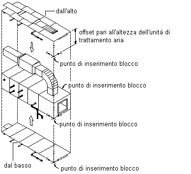

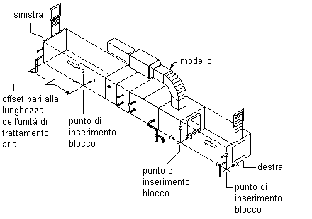

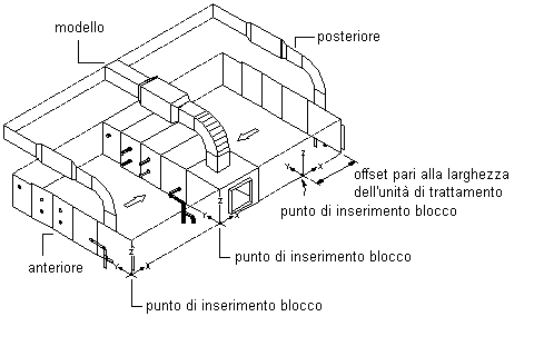

Ogni dimensione parte rappresenta una parte reale dei sistemi dell'edificio, ad esempio un'attrezzatura, per la quale sono disponibili diverse rappresentazioni in viste differenti. Nell'ambiente di costruzione basato su blocchi è possibile generare blocchi vista ortogonali bidimensionali dal modello 3D della dimensione parte. I blocchi standard di AutoCAD® che rappresentano il piano, la quota altimetrica e le viste modello di una parte sono raggruppati in modo da creare una singola dimensione parte. In genere ogni dimensione parte è dotata di sei blocchi vista ortogonali, uno per ciascuna direzione vista (alto, basso, anteriore, posteriore, sinistra, destra). Nelle figure seguenti sono illustrati sei blocchi vista ortogonali per un'unità di trattamento dell'aria.
Blocchi vista ortogonali dall'alto e dal basso
Blocchi vista ortogonali anteriore e posteriore
Blocchi vista ortogonali sinistro e destro
Il punto di inserimento o punto base viene utilizzato come riferimento per il posizionamento di blocchi al momento dell'inserimento. Tutti i blocchi vista condividono un punto di inserimento comune con coordinate 0,0,0 nel WCS (world coordinate system) che riflette lo stesso punto sul blocco modello. La posizione del punto di inserimento influisce direttamente sul posizionamento della dimensione parte quando la si aggiunge nel disegno.
Nelle figure precedenti il punto di inserimento della vista modello è situato nell'angolo destro del bordo inferiore del lato anteriore. Per le viste dall'alto e dal basso il punto di inserimento si trova nell'angolo destro del bordo anteriore, con l'offset del punto di inserimento vista dall'alto in base all'altezza dell'unità di trattamento dell'aria. Per le viste dall'alto e dal basso il punto di inserimento si trova nell'angolo destro del bordo anteriore, con l'offset del punto di inserimento vista dall'alto in base all'altezza dell'unità di trattamento dell'aria. Per le viste sinistra e destra il punto di inserimento si trova nell'angolo anteriore in basso, con l'offset del punto di inserimento vista sinistra in base alla lunghezza dell'unità di trattamento dell'aria.
