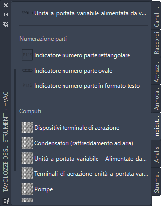

È possibile inserire dati relativi al numero di parte in un sistema MEP aggiungendo indicatori del numero di parte agli oggetti del sistema, incluse le parti multivista. Per ciascun oggetto con indicatori è impostato un gruppo di voci di computo specifico, configurabile in base alle specifiche per tubi o canali aria. Una volta aggiunti indicatori del numero di parte agli oggetti, è possibile creare computi di canali aria o tubi con i dettagli degli oggetti del sistema. Tali computi possono quindi essere utilizzati per l'invio a clienti e fornitori.
Individuare l'indicatore del numero di parte e gli strumenti computo nella tavolozza Indicatori e computi.
Tavolozza Indicatori e computi
Gli strumenti per i numeri parte consentono di numerare gli indicatori singolarmente o in sequenza e di utilizzare lo stesso numero per parti dello stesso tipo. Per gli indicatori del numero di parte è possibile utilizzare numeri o etichette di testo. Mentre gli indicatori del numero di parte funzionano con tutti gli oggetti MEP, gli strumenti disponibili nella tavolozza Indicatori e computi possono essere utilizzati esclusivamente con i sistemi di canali aria e tubature. Per ulteriori informazioni, vedere Utilizzo di indicatori del numero di parte e computi.
