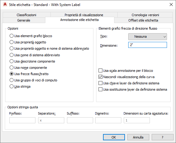

Per specificare il tipo di visualizzazione dei dati oggetto nell'etichetta, è possibile utilizzare le opzioni disponibili nella scheda Annotazione stile etichetta.
Per impostare le proprietà di annotazione dello stile di etichetta
| Opzione | Descrizione |
| Usa elementi grafici blocco |
Consente di utilizzare un blocco specifico. È possibile specificare anche un fattore di scala da applicare al blocco. Se si desidera variare la scala del blocco in base alle modifiche della scala di annotazione, selezionare Usa scala annotazione per il blocco. Nota: Lo stile di etichetta viene considerato annotativo o meno in base all'impostazione Usa scala annotazione per il blocco e non in base alla proprietà Annotativo indicata nella definizione blocco selezionata. Per ulteriori informazioni, vedere Scala delle annotazioni.
| Usa proprietà oggetto |
Le proprietà visualizzate nell'etichetta variano in base ai diversi oggetti di Set di strumenti AutoCAD MEP 2024. l'ID viene visualizzato per i simboli schematici, la designazione per le linee schematiche e le proprietà del connettore più vicino per le parti multivista. Per gli oggetti meccanici, specificare un prefisso, un suffisso e un simbolo da visualizzare con le quote di canali aria, tubi e relativi raccordi. Per gli oggetti elettrici, specificare un prefisso, un suffisso e un simbolo da visualizzare con le quote di passerelle, tubi protettivi e relativi raccordi. Per il filo, il nome del quadro viene specificato se è presente un circuito interno; in caso contrario viene visualizzato il numero del circuito. L'ID viene visualizzato per i dispositivi e il nome del quadro per i quadri. Per gli oggetti idraulici, specificare un prefisso, un suffisso e un simbolo da visualizzare con le quote di linee e raccordi idraulici. |
| Usa proprietà oggetto e nome di sistema abbreviato |
Consente di visualizzare sia le proprietà oggetto sia l'abbreviazione assegnata alla definizione del sistema per oggetti diversi da dispositivi, quadri, parti multivista, simboli e linee schematici. Per dispositivi, quadri e parti multivista, viene visualizzato il nome di sistema abbreviato del connettore più vicino. Per linee e simboli schematici, viene visualizzata l'etichetta di sistema assegnata. |
| Usa nome di sistema abbreviato |
Consente di visualizzare l'abbreviazione assegnata alla definizione del sistema per oggetti diversi da dispositivi, quadri, parti multivista e simboli e linee schematici. Per dispositivi, quadri e parti multivista, viene visualizzato il nome di sistema abbreviato del connettore più vicino. Per linee e simboli schematici, viene visualizzata l'etichetta di sistema assegnata. |
| Usa descrizione componente |
Consente di impostare la visualizzazione della descrizione dello stile di oggetto. È possibile immettere la descrizione nella scheda Generale della finestra di dialogo delle proprietà dello stile di oggetto. Per visualizzare la finestra, selezionare l'oggetto, fare clic con il pulsante destro del mouse e scegliere Modifica stile (oggetto). |
| Usa nome componente |
Consente di impostare la visualizzazione del nome del componente. È possibile specificare il nome oggetto per raccordi personalizzati di canali aria e tubi, fili, dispositivi, quadri, linee e simboli schematici nella scheda Generale della finestra di dialogo delle proprietà di stile dell'oggetto. Per visualizzare la finestra, selezionare l'oggetto, fare clic con il pulsante destro del mouse e scegliere Modifica stile (oggetto). |
| Usa frecce flusso/tratto |
Consente di specificare la direzione di flusso/tratto con una freccia. Le frecce di flusso/tratto vengono visualizzate come elementi grafici blocco. È possibile scegliere il tipo di elemento grafico blocco da visualizzare. Se si desidera utilizzare uno stile di frecce flusso/tratto personalizzato, in Elementi grafici freccia di direzione flusso selezionare per Tipo selezionare Freccia utente, quindi selezionare lo stile nella finestra di dialogo Seleziona blocco freccia personalizzato. Se si desidera variare la scala degli elementi grafici delle frecce di flusso in base alle modifiche della scala di annotazione, selezionare Usa scala annotazione per il blocco. Nota: Lo stile di etichetta viene considerato annotativo o meno in base all'impostazione Usa scala annotazione per il blocco e non in base alla proprietà Annotativo indicata nella definizione blocco selezionata. Per ulteriori informazioni, vedere Scala delle annotazioni.
| Usa gruppo voci di computo |
Consente di impostare la visualizzazione di un gruppo di voci di computo specifico. Selezionare una definizione gruppo di voci di computo per l'oggetto, quindi specificare un gruppo di voci di computo da visualizzare nell'etichetta. Nota: Se all'oggetto non sono assegnati gruppi di voci di computo, è necessario aggiungerne le definizioni dal riquadro proprietà o assegnando indicatori all'oggetto.
| Usa stringa |
Consente di visualizzare una stringa di testo specifica. |
| Per... | Immettere un valore in... |
| Anteporre un testo alla variabile | Prefisso |
| Separare le variabili | Separatore |
| Posporre un testo alla variabile | Suffisso |
| Inserire i contrassegni di un codice di controllo AutoCAD, ad esempio %%c (per ulteriori informazioni, vedere Codici di controllo e caratteri speciali). | Diametro |
| Modificare la distanza tra l'inizio della visualizzazione della curva e l'inizio del testo, nel caso in cui il testo intersechi la curva | Dimensioni su carta spaziatura |
