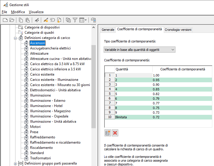

Se invece si imposta un coefficiente di contemporaneità variabile in base alla quantità degli oggetti, ad esempio nel caso degli ascensori, il valore minimo del coefficiente di contemporaneità sarebbe pari al 72%, ossia a 0,72. Si ottiene quindi un carico stimato di 600 VA x 0,72 (unità di coefficiente di contemporaneità) = 432 VA.
I coefficienti di consumo sono assegnati alle categorie di carico e le categorie di carico sono assegnate ai connettori dei dispositivi. Il carico stimato per i dispositivi viene calcolato utilizzando il carico e il valore relativi al coefficiente di contemporaneità. La richiesta di carico stimata viene visualizzata in Gestione circuiti e nel computo dei quadri. Il computo dei quadri visualizza inoltre il carico per i singoli stili di categoria di carico.

Per creare una definizione di categoria di carico
  1. Fare clic su scheda Gestisci gruppo Stile e visualizzazione menu a discesa Gestione stili Definizioni categoria di carico .
  2. Fare clic su Definizioni categoria di carico. Fare clic con il pulsante destro del mouse e scegliere Nuovo.
  3. Immettere un nome e premere INVIO.
  4. Selezionare la nuova definizione di categoria di carico.
  5. Nella scheda Generale immettere una descrizione della categoria di carico.
  6. Nella scheda Coefficiente di contemporaneità selezionare il tipo di coefficiente di contemporaneità.
  7. Specificare i valori necessari per il coefficiente di contemporaneità.
