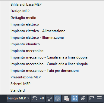

Per modificare la configurazione di visualizzazione corrente
  1. Fare clic sulla configurazione di visualizzazione corrente sulla barra di stato.
    Vengono elencate le visualizzazioni utilizzate nel disegno.
    Configurazioni di visualizzazione di default incluse nel modello Aecb Model
  2. Selezionare una configurazione di visualizzazione dall'elenco.
