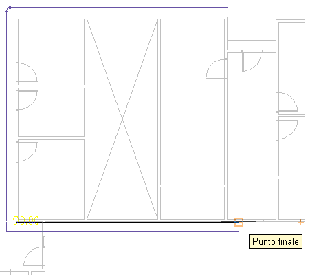

In un disegno di riferimento è possibile tracciare un tratto di tubo con offset ad una distanza specifica da una geometria esistente, quale un muro. La geometria, che può essere situata in un disegno di riferimento, è costituita da linee o blocchi di AutoCAD oppure da oggetti dell'edificio o da oggetti di Set di strumenti AutoCAD MEP 2024Set di strumenti AutoCAD MEP 2024. È possibile selezionare punti sulla geometria utilizzando gli snap.

  3. Nel disegno, selezionare un punto sulla geometria.
    Per selezionare punti sulla geometria, è possibile utilizzare snap ad oggetto o snap di Set di strumenti AutoCAD MEP 2024.
  4. Continuare a selezionare i punti lungo la geometria.
    Per disattivare l'offset in qualsiasi punto, specificare 0 per Offset orizzontale o Offset verticale e continuare a tracciare il tratto.
