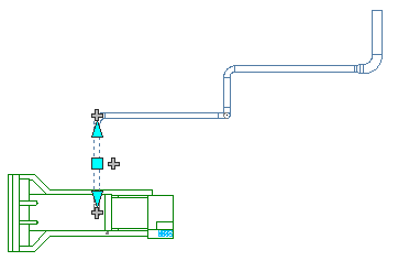

  1. Selezionare un canale aria.
    Segmento di canale aria selezionato in un tratto

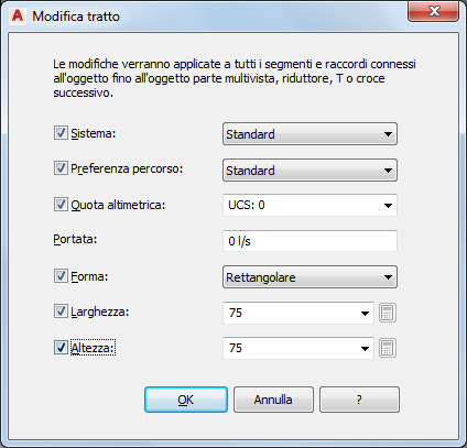

  2. Fare clic su scheda Canale ariagruppo ModificaModifica tratto. Trova
  3. Nella finestra di dialogo Modifica tratto, selezionare una o più proprietà (sistema, preferenza di percorso, elevazione, portata, forma, larghezza e altezza), quindi specificare il tipo di modifica nell'elenco corrispondente.
    Finestra di dialogo Modifica tratto (per canali aria)
    Nella finestra di dialogo vengono visualizzate le impostazioni correnti per l'oggetto selezionato. Le modifiche vengono apportate agli oggetti simili nel tratto fino ad una parte multivista, un riduttore, un T o una croce.

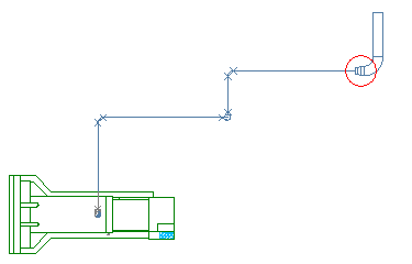

    Modifica di preferenze di percorso e sistema fino al riduttore (cerchiato)
  4. Nota: Potrebbe essere richiesto di sostituire una parte.
