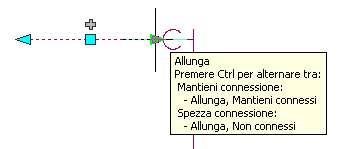

È possibile modificare la lunghezza dei segmenti di linee schematiche mediante i grip Allunga . I grip vincolano i segmenti ai rispettivi angoli correnti, pertanto risultano particolarmente utili per la modifica della lunghezza di segmenti di linee schematiche già inseriti.
Quando si utilizza il grip Allunga su un'estremità connessa ad un altro oggetto, è necessario specificare se Set di strumenti AutoCAD MEP 2024 deve mantenere la connettività tra gli oggetti.
Segmento di linea schematica non connesso
Segmento di linea schematica connesso
  1. Selezionare il segmento di linea schematica.
  2. Fare clic sul grip Allunga sull'estremità da modificare.
  3. Se il segmento è connesso ad un oggetto sull'estremità selezionata, specificare se e come mantenere la connettività:
    Per... Procedere nel modo seguente...
    Mantenere la connettività regolando soltanto i raccordi schematici e i segmenti e conservare le posizioni correnti delle parti Vedere il passaggio successivo.
    Mantenere la connettività regolando tutti gli oggetti, incluse le parti Premere CTRL.
    Interrompere la connettività Premere CTRL.
