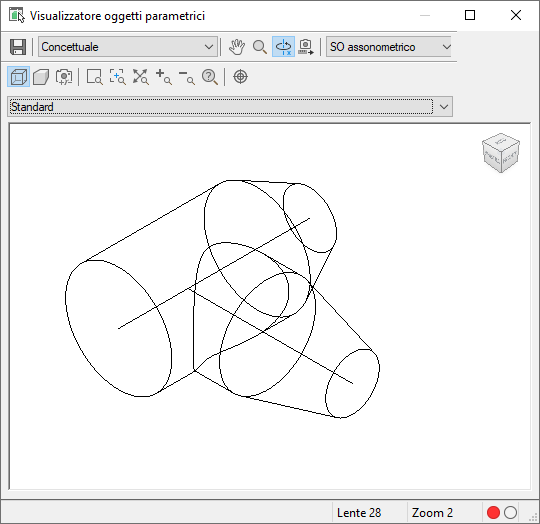

Tale funzionalità è disponibile nella finestra di dialogo Parametri dimensione. Se si seleziona una dimensione parte e si fa clic su nella barra degli strumenti, viene visualizzato il Visualizzatore oggetti parametrici. Mano a mano che si selezionano dimensioni parte diverse nella finestra di dialogo Parametri dimensione, il Visualizzatore di oggetti parametrici viene aggiornato con le anteprime delle nuove parti. Il Visualizzatore oggetti parametrici consente inoltre di ruotare la parte in modo da visualizzare differenti immagini tridimensionali di anteprima della dimensione parte.
Esempio di Visualizzatore oggetti parametrici
Per visualizzare l'anteprima di una dimensione parte definita in una riga della tabella, fare clic su una cella della riga oppure premere FRECCIA SU e FRECCIA GIÙ per scorrere le varie dimensioni. Per visualizzare l'anteprima delle dimensioni parte definite in un elenco, fare doppio clic su un valore di default dell'elenco oppure premere CTRL+FRECCIA SU o CTRL+FRECCIA GIÙ per visualizzare un elenco di dimensioni.
