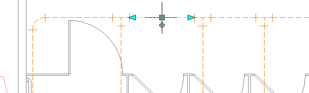

Nel seguente esempio viene spostata una linea idraulica. I raccordi connessi alla linea idraulica si spostano con la linea stessa, mentre tutti gli altri componenti del tratto restano nella posizione originale.
Grip Posizione selezionato sulla linea idraulica

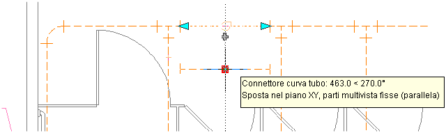

Nuova posizione specificata

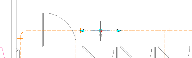

Layout risultante
Osservare che i gomiti connessi alla linea idraulica si sono spostati insieme alla linea, mentre la lunghezza delle linee idrauliche connesse ai gomiti è cambiata. Il sistema è ancora connesso.
