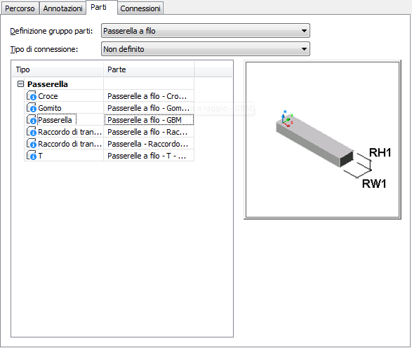

Per specificare le parti e i raccordi da inserire automaticamente durante il disegno di tratti di passerelle, attenersi alla procedura descritta di seguito.
  1. Nell'area di lavoro Impianti elettrici, fare clic su scheda Gestisci gruppo Preferenze Passerella .
  2. Nella finestra di dialogo delle preferenze di layout, fare clic sulla scheda Parti.
  3. In Definizione gruppo parti, selezionare la definizione da modificare.
  4. In Tipo di connessione, selezionare un tipo di connessione.
    La struttura ad albero viene aggiornata in modo da visualizzare unicamente le parti disponibili per il tipo di connessione selezionato.
  5. Per ciascun tipo di parte, selezionare una parte di default.
