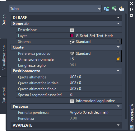

In questa sezione vengono definite le proprietà della scheda Design del riquadro Proprietà da utilizzare per modificare il sistema di tubature. La scheda Design è suddivisa in due sezioni: DI BASE e AVANZATE.
Le proprietà di base vengono espanse per default. Viene visualizzato il valore memorizzato per ultimo.
Generale | Descrizione |
Descrizione |
Fornisce una descrizione dell'oggetto (facoltativa) |
Layer |
Consente di specificare lo stile di layer per l'oggetto selezionato |
Sistema |
Consente di specificare la definizione di sistema per l'oggetto selezionato |
Quote | Descrizione |
Preferenza percorso |
Consente di specificare la preferenza di percorso per l'oggetto tubo selezionato |
Dimensione nominale |
Consente di specificare la dimensione nella preferenza di percorso per l'oggetto selezionato |
Blocco della dimensione |
Impedisce di modificare la dimensione nominale durante la modifica del percorso del tubo |
Lunghezza taglio |
Consente di specificare il valore riportato per la lunghezza del tubo |
Posizionamento | Descrizione |
Quota altimetrica |
Consente di specificare la quota altimetrica dell'oggetto tubo |
Quota altimetrica iniziale Quota altimetrica finale |
Consente di specificare la quota altimetrica del punto iniziale e finale del segmento di tubo ![]() Quota altimetrica iniziale/finale nel riquadro proprietà |
Sposta i segmenti associati |
Consente di specificare se si desidera che i segmenti di tubo collegati vengano spostati quando la posizione della parte selezionata cambia (impostazione di default: Sì) |
Informazioni aggiuntive |
Fare clic su |
Percorso | Descrizione |
*Formato pendenza |
Visualizza il formato di pendenza corrente (non modificabile) |
*Pendenza |
Consente di specificare il valore di pendenza per il segmento di tubo corrente (non modificabile) |
