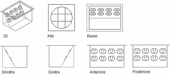

Per ciascuna vista di contenuto basato su stili, è necessario creare blocchi vista aggiuntivi e assegnarli ad una vista specifica nella definizione di stile. Le viste assegnate determinano l'aspetto del contenuto basato su stili nel disegno. Per le viste ortogonali è possibile creare sei blocchi di vista piana/prospetto e assegnarli a ciascuna vista ortogonale, oppure utilizzare un blocco modello 3D per rappresentare la vista ortogonale. Per informazioni sulle impostazioni delle viste, vedere Informazioni sulla definizione delle viste di uno stile.
Direzioni vista ortogonale (per presa doppia ad incasso)

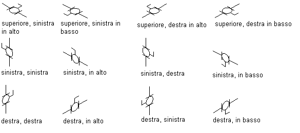

Per le viste assonometriche è necessario creare dodici blocchi vista per ciascun elemento di contenuto basato su stili.
Direzioni e orientamenti della vista assonometrica
Quando si crea o si modifica contenuto basato su stili, si specifica la modalità nella scheda Viste della finestra di dialogo della definizione di stile. In modalità ortogonale, è possibile assegnare blocchi vista a ciascuna direzione di vista ortogonale. In modalità assonometrica, è possibile assegnare blocchi vista a ciascuna rotazione assonometrica dei singoli piani assonometrici. Per ulteriori informazioni, vedere Informazioni sulla definizione delle viste di uno stile.
