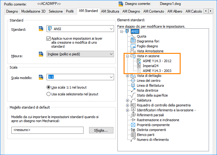

Finestra di dialogo Opzioni
Nel Set di strumenti AutoCAD Mechanical 2024, la nuova revisione standard ANSI viene utilizzata come standard di default in un nuovo disegno. Quando si apre un disegno di versioni precedenti, lo standard di default viene riportato alla revisione standard precedente. È possibile modificare la revisione standard nella finestra di dialogo Opzioni.

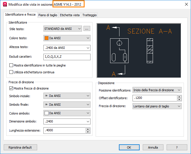

Finestra di dialogo Impostazioni delle linee di sezione per ANSI
La nuova revisione viene visualizzata nella finestra di dialogo Modifica stile vista in sezione.

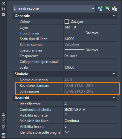

Tavolozza Proprietà
È possibile visualizzare e modificare tutte le proprietà dei simboli delle linee di sezione nella tavolozza Proprietà.
