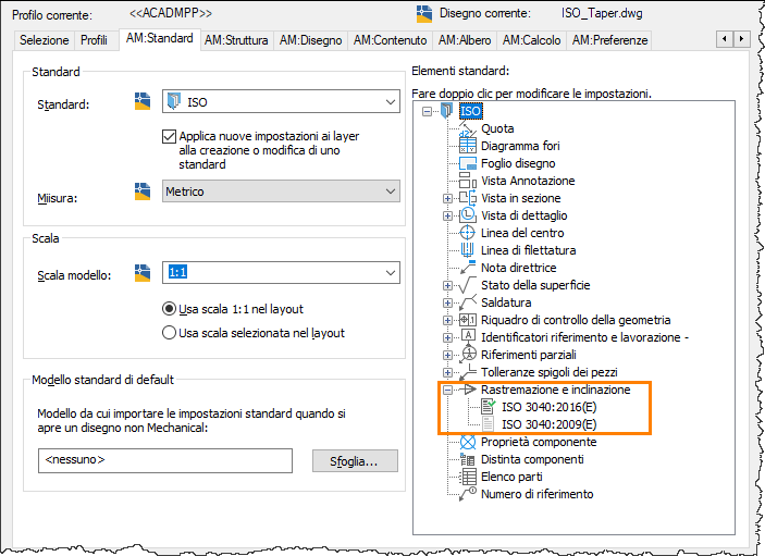

Finestra di dialogo Opzioni
Nel Set di strumenti AutoCAD Mechanical 2024, quando si apre un disegno di versioni precedenti, lo standard di default viene riportato alla revisione standard precedente. È possibile modificare la revisione standard nella finestra di dialogo Opzioni.

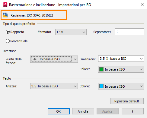

Finestra di dialogo Impostazioni rastremazione e inclinazione per ISO
La nuova revisione viene visualizzata nella finestra di dialogo Impostazioni rastremazione e inclinazione per ISO.

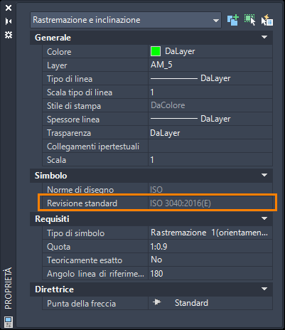

Tavolozza Proprietà
È possibile visualizzare e modificare le proprietà dei simboli di rastremazione e inclinazione nella tavolozza Proprietà.
