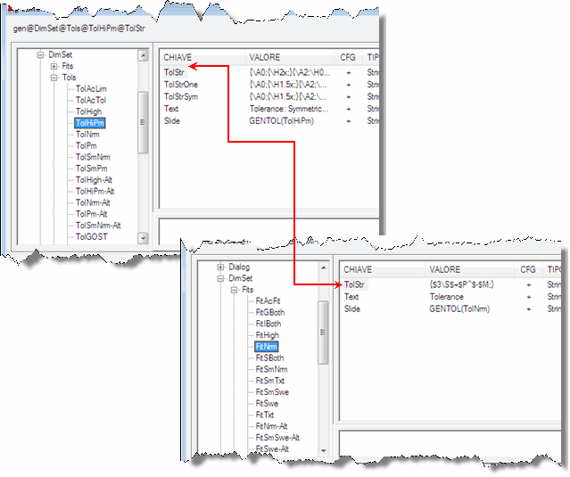

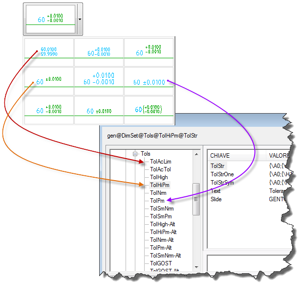

Le anteprime delle tolleranze nell'elenco a discesa Tolleranza corrispondono alle prime otto voci della sezione Acad/M > DimSet > Tols dell'editor di sistema. I nomi di tali voci iniziano con "Tol", ad esempio TolHigh. Le voci rimanenti si riferiscono alla rappresentazione dell'unità alternativa per le tolleranze e hanno nomi che terminano con "-Alt". Ad esempio, TolHigh-Alt è la rappresentazione dell'unità alternativa di TolHigh.
Mappature delle voci dell'editor di sistema alle rappresentazioni di tolleranza
Le voci in Acad/M DimSet Tols, dall'alto verso il basso, corrispondono alle rappresentazioni della tolleranza nell'elenco, da sinistra a destra.

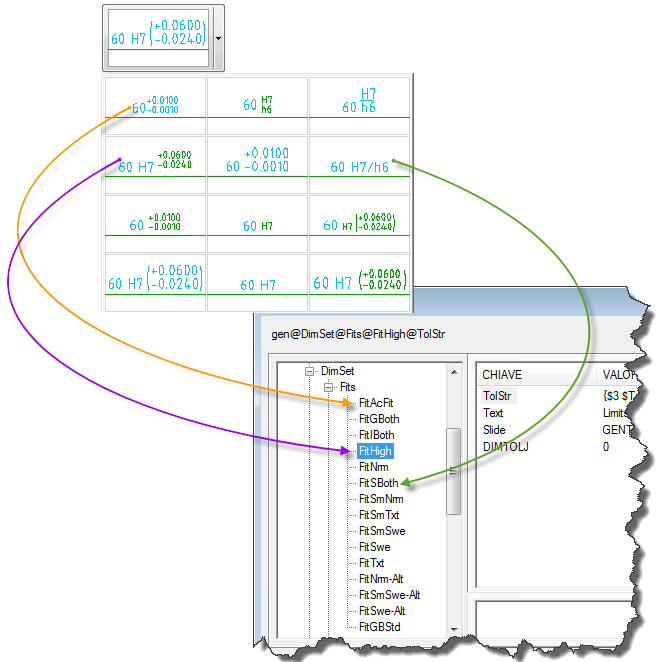

Analogamente alle tolleranze, le 12 rappresentazioni nell'elenco della finestra di dialogo Rappresentazione accoppiamento corrispondono alle prime 11 voci della sezione Acad/M > DimSet > Fits dell'editor di sistema. I nomi di tali voci iniziano con "Fit", ad esempio FitNrm. Le voci rimanenti si riferiscono alla rappresentazione dell'unità alternativa per gli accoppiamenti e hanno nomi che terminano con "-Alt". Ad esempio, FitNrm-Alt è la rappresentazione dell'unità alternativa di FitNrm.
Mappature delle voci dell'editor di sistema alle rappresentazioni di accoppiamento
Le voci in Acad/M DimSet Fits, dall'alto verso il basso, corrispondono alle rappresentazioni della tolleranza nell'elenco Rappresentazione accoppiamento, da sinistra a destra.
Le chiavi per le voci sotto "Fits" e "Tols"
Le chiavi per le voci sotto "Fit" e "Tols" sono le stesse, indipendentemente dal fatto che la voce sia un accoppiamento o una tolleranza.
Le chiavi e i valori contenuti sono:

TolStr
Contiene l'espressione di tolleranza. Di solito una combinazione di codici di formato TESTOM e caratteri speciali.
TolStrSym
Contiene l'espressione di tolleranza da usare per le tolleranze simmetriche, dove la tolleranza è espressa nel formato ±; 9.9999. Se questa chiave non esiste, il sistema segue TolStr.
TolStrOne
Contiene l'espressione di tolleranza da usare per le tolleranze unilaterali. Se questa chiave non esiste, il sistema segue TolStr.
TolStrNeg
Contiene l'espressione di tolleranza da usare per le tolleranze unilaterali in cui la tolleranza non zero è negativa. Se questa chiave non esiste, il sistema segue TolStrOne.
DIM___
Contiene un valore numerico da usare per l'impostazione di una variabile di quota di AutoCAD con lo stesso nome della chiave.
