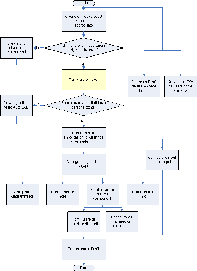

Case study sulla configurazione di Set di strumenti AutoCAD Mechanical - Impostazione dei layer
Posizione nel diagramma di flusso
Layer
