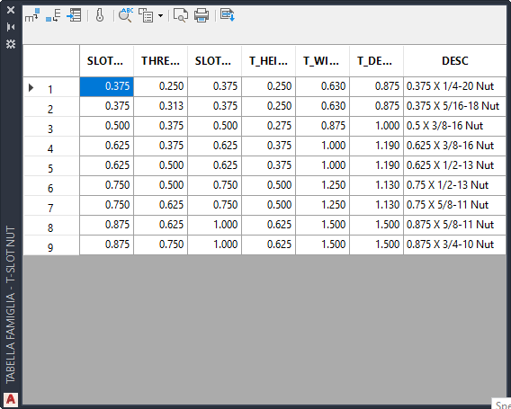

Per definire la dimensione in modo corretto, è necessario aggiungere ogni vincolo dimensionale alla Tabella famiglia come colonna. In seguito, è possibile aggiungere dei valori a ogni riga della Tabella famiglia, come mostrato in figura.
A volte, il valore di una quota viene ricavato da un'altra quota. Ad esempio, si consideri il dado con asola a T fornito come parte personalizzata campione.
Il diametro del foro aumenta con l'aumentare della dimensione dell'asola. È sufficiente aggiungere il vincolo dimensionale dipendente, in questo caso il diametro, alla Tabella famiglia come colonna e renderlo una colonna calcolata. Nella colonna Proprietà, è necessario specificare l'espressione per calcolare la quota. Le espressioni nella Tabella famiglia supportano tutti gli operatori, le funzioni e le regole che vengono applicate alla Gestione parametri. Per ulteriori informazioni sulle regole, vedere la sezione relativa alla creazione di vincoli in un progetto con formule ed equazioni nella Guida di AutoCAD.
