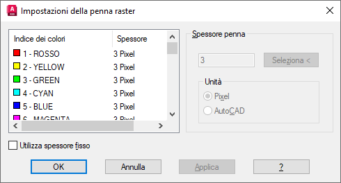

Quando si esegue un'unione di vettori, è possibile selezionare gli spessori delle penne raster per l'unione, specificando lo spessore della penna nella finestra di dialogo Impostazioni della penna raster.
Le penne raster applicano uno spessore linea specifico alle entità vettoriali nel momento in cui vengono unite all'immagine. Gli spessori delle linee vengono assegnati in base al colore dell'entità.
