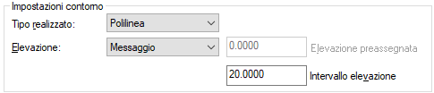

| 2 |
Sulla barra multifunzione, fare clic su scheda Strumenti raster Fare clic sulla scheda Tracciatore VStrumenti. Nell'area Impostazioni curva di livello, selezionare Tipo realizzato: Polilinea e impostare Intervallo elevazione su 20. Fare clic su OK. Queste impostazioni fanno sì che quando verrà eseguito il tracciamento di un contorno raster, questo venga sostituito da una polilinea vettoriale e l'originale raster venga cancellato. |
