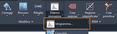

Selezionare l'immagine 1 ed eseguire lo zoom avanti. Sulla barra multifunzione, fare clic su scheda Strumenti raster gruppo Modifica menu a discesa Elabora immagine Istogramma.

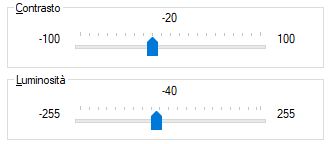

3 Nella finestra di dialogo Istogramma, fare clic sulla scheda Luminosità/Contrasto. Agire sugli indicatori di scorrimento Luminosità e Contrasto per regolarli e osservarne gli effetti nell'anteprima. Selezionare un'impostazione che migliori la visibilità dell'immagine. Fare clic su Applica, quindi su Chiudi.

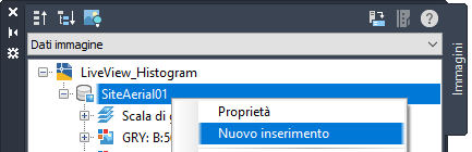

6 Per provare ad utilizzare altri controlli dell'istogramma per modificare l'immagine, inserire altre copie dell'immagine. A tale scopo, verificare che la finestra Gestione immagini sia aperta (se necessario, sulla barra multifunzione, fare clic su scheda Strumenti raster gruppo Gestisci e visualizza Gestisci). In Gestione immagini, fare clic sull'elenco a discesa e scegliere Dati immagine. Espandere il nodo LiveView_Histogram, fare clic con il pulsante destro del mouse su SiteAerial01 e scegliere Nuovo inserimento.
Viene creato un nuovo inserimento sopra l'immagine 1. Spostare il nuovo inserimento in un'altra posizione nel disegno.
