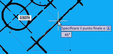

Messaggi di Input dinamico durante la vettorizzazione
I messaggi di Input dinamico vengono visualizzati in pratici punti dello schermo. Nell'immagine è mostrato un esempio di messaggio nel quale sono visualizzati la lunghezza e l'angolazione della linea mentre si sposta il cursore. È anche possibile immettere un valore numerico per la lunghezza della linea.
