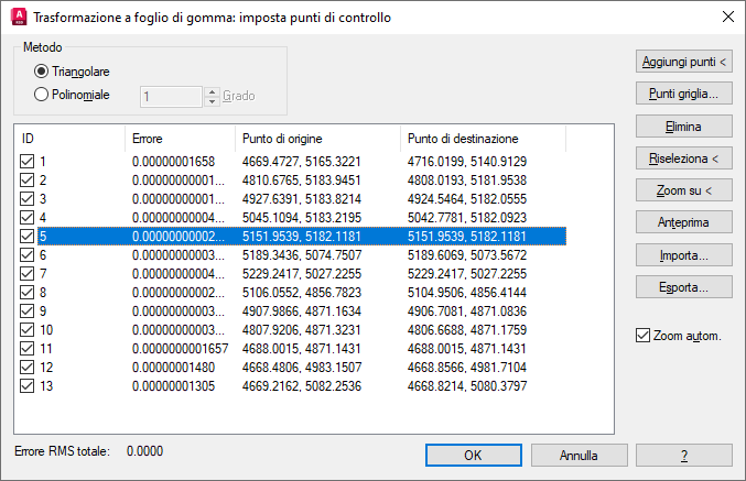

Nella finestra di dialogo Trasformazione a foglio di gomma: imposta punti di controllo, aggiungere punti di controllo all'immagine o importare un file di punti di controllo da applicare all'immagine. Una volta aggiunti i punti all'immagine, fare clic su Esporta per salvare la serie di punti di controllo.
