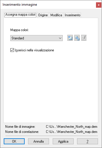

Le immagini satellitari e altri dati multispettrali comprendono un'immagine separata per ciascuna banda di dati all'interno della serie dei file. Ad esempio, questa serie può prevedere immagini per le bande dati rosso, verde, blu e infrarosso. Se si utilizza una mappa dei colori con assegnazione di banda in AutoCAD Raster Design toolset, sarà possibile combinare fra loro varie bande per evidenziare particolari caratteristiche dei dati dell'immagine.
È possibile utilizzare la finestra di dialogo Inserimento immagine per assegnare una banda di dati a ciascun canale di colore e stabilire quali canali includere nella visualizzazione. In qualunque momento è possibile modificare l'assegnazione di banda e visualizzare i risultati sullo schermo.
