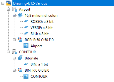

La vista della struttura può visualizzare sei tipi di oggetto:
Definizione dati immagine
Gruppo banda
Metadati gruppo banda
Banda dati
Mappa colori
Inserimento immagine
Come illustrato nella figura, ogni definizione di dati comprende uno o più gruppi di bande (ad esempio: 16,8 milioni di colori o e Bitonale) con bande subordinate. Allo stesso livello dei gruppi di banda si trovano le mappe dei colori (esempi: RGB e BIN). Gli inserimenti di immagini sono subordinati alle mappe dei colori che li definiscono. La posizione dell'inserimento immagine nella struttura è una delle principali differenze tra le viste Inserimenti immagine e Dati immagine.
