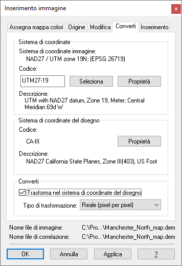

Utilizzare questa scheda per convertire il sistema di coordinate di un'immagine nel sistema di coordinate utilizzato in un file di disegno. Nella maggior parte dei casi, il sistema selezionerà il codice corretto e i valori correlati. Questa scheda viene visualizzata se AutoCAD Raster Design toolset è stato installato su un'applicazione geografica Autodesk quale il AutoCAD Map 3D toolset o AutoCAD Land Desktop oppure se viene aperto un disegno abilitato per il sistema di coordinate GIS.
Immettere il codice del sistema di coordinate, se disponibile. In tal modo vengono aggiornati gli elenchi Categoria e Sistemi di coordinate per identificare il sistema di coordinate specificato dal codice. Dopo aver inserito il codice, è possibile inoltre fare clic su Proprietà per visualizzare ulteriori informazioni sul sistema di coordinate.
Visualizza la categoria generale per il sistema di coordinate, ad esempio UTM o Lat Longs.
Visualizza il sistema di coordinate specifico per l'immagine.
Selezionare questa opzione per convertire l'immagine nel sistema di coordinate utilizzato nel disegno, visualizzato qui per riferimento.
Selezionare una delle seguenti opzioni:
Verifica la conversione e inserisce l'immagine convertita nel disegno.
Verifica la conversione e visualizza un'anteprima dell'immagine convertita.
