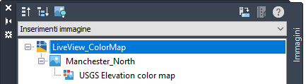

Se l'area strumenti Gestione immagini non è aperta, sulla barra multifunzione, fare clic su scheda Strumenti raster gruppo Gestisci e visualizza Gestisci.
In Gestione immagini, selezionare la vista Inserimenti immagine dall'elenco a discesa.

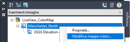

Nella vista Inserimenti immagine, espandere il nodo LiveView_ColorMap, fare clic con il pulsante destro del mouse sul nome dell'immagine e scegliere Modifica mappa colori.

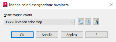

Nella finestra di dialogo Mappa colori assegnazione tavolozza, fare clic su per modificare la mappa dei colori.

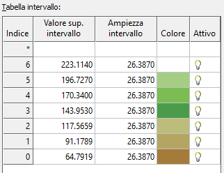

Nella finestra di dialogo Definizione mappa colori della tavolozza, in Tabella intervallo, notare che ogni colore della mappa rappresenta un intervallo di elevazione pari a 26,387 m.
Fare clic su OK per chiudere la finestra di dialogo.

Nella finestra di dialogo Mappa colori assegnazione tavolozza, selezionare Slope color map dall'elenco a discesa, quindi fare clic su Applica.
I colori sulla mappa ora mostrano gli intervalli dei valori delle pendenze del terreno.

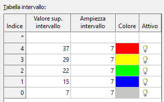

7 Fare clic su per visualizzare Tabella intervallo per questa mappa dei colori. Si noti che ogni colore rappresenta un intervallo di pendenza pari a 7 gradi.
