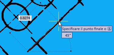

Se si attiva la funzione Input dinamico di AutoCAD, vengono visualizzati messaggi in prossimità del cursore nel corso della vettorizzazione. Linee, figure e archi vettorizzati sono inoltre dotati di grip utilizzabili per modificare il disegno al tratto. Questa funzione risulta particolarmente utile per immettere valori numerici per coordinate, lunghezze lineari e angoli. Se si disattiva la funzione Input dinamico, i messaggi vengono visualizzati solo sulla riga di comando.
Per configurare gli input per puntatore e quote, utilizzare il comando IMPOSTADIS di AutoCAD per aprire la finestra di dialogo Impostazioni disegno.
Per attivare e disattivare la funzione Input dinamico, utilizzare la variabile di sistema DYNMODE di AutoCAD, che è possibile impostare su 4 valori:
