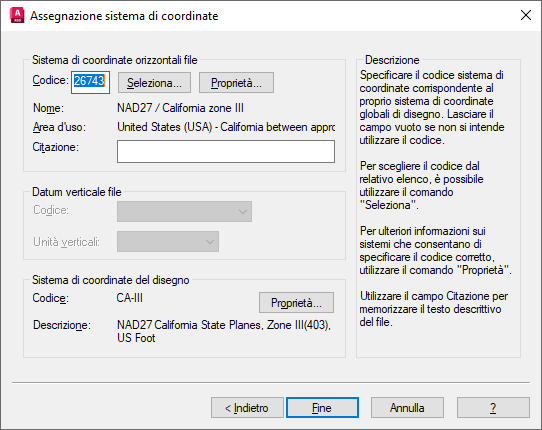

Finestra di dialogo Assegnazione sistema di coordinate
Utilizzare questa finestra di dialogo per indicare un sistema di coordinate per un file di immagine GeoTIFF esportato.
Se l'immagine è stata inserita con correlazione GeoTIFF e nessuna modifica delle coordinate, viene visualizzato un codice GeoTIFF di default. In caso contrario, è possibile scegliere se assegnare un sistema di coordinate all'immagine o no.
Se non si desidera indicare alcun sistema di coordinate, lasciare vuoto il campo Codice.
Se il AutoCAD Raster Design toolset è in esecuzione sul AutoCAD Map 3D toolset oppure se è aperto un disegno basato su un sistema di coordinate GIS, vengono visualizzati il codice e la descrizione appropriati per facilitare l'identificazione del codice GeoTIFF comparabile.
Sistema di coordinate orizzontali file
Codice
Codice GeoTIFF che identifica un sistema di coordinate dell'immagine.
Seleziona
Apre la finestra di dialogo Seleziona sistema di coordinate dalla quale è possibile selezionare un codice mediante il nome, in base alla regione in cui viene utilizzato.
Proprietà
Apre la finestra di dialogo Proprietà sistema di coordinate GeoTIFF per visualizzare le proprietà dettagliate del sistema di coordinate specificate dal codice GeoTIFF.
Nome
Specifica il nome del sistema di coordinate a cui fa riferimento il codice GeoTIFF.
Area d’uso
Specifica la regione geografica in cui viene utilizzato il sistema di coordinate.
Citazione
Specifica ulteriori dettagli relativi al sistema di coordinate. È possibile inserire qui eventuali note.
Datum verticale file
Questa sezione viene visualizzata solamente se si esporta un DEM (Digital Elevation Model, Modello di elevazione digitale).
Codice
Specifica il datum per i valori di elevazione nel file DEM.
Unità verticali
Specifica Piedi o Metri come unità di misura verticale. Viene visualizzata l'impostazione corrente del DEM. È possibile convertire il file esportato nell'altra unità modificando questa impostazione.
Sistema di coordinate del disegno
Codice
Codice utilizzato dal AutoCAD Map 3D toolset per identificare il sistema di coordinate del disegno.
Proprietà
Indica ulteriori dettagli tecnici relativi al sistema di coordinate.
Descrizione
Specifica le informazioni di base sul sistema di coordinate.
