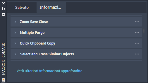

Scheda Informazioni approfondite
Le informazioni approfondite sulle macro vengono visualizzate nella scheda Informazioni approfondite della tavolozza Macro di comandi. È possibile espandere le informazioni approfondite su ogni macro per visualizzare una descrizione e la relativa macro di comandi associata. Fare clic su Prova per testare la macro di comandi oppure su Salva per aggiungere la macro di comandi alla scheda Salvato della tavolozza Macro di comandi.
Scheda Salvato
Dopo aver aggiunto una macro di comandi alla scheda Salvato della tavolozza Macro di comandi, facendo clic su Salva nella scheda Informazioni approfondite è possibile:
