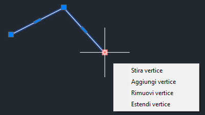

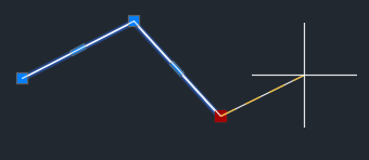

Una nuova opzione di grip, Estendi vertice, aggiunge un nuovo vertice alla polilinea che si estende dal grip finale selezionato. Non è più necessario invertire la direzione della polilinea.
L'opzione Aggiungi vertice esistente era in grado di aggiungere il vertice tra vertice finale e il vertice precedente. Dipendeva dalla direzione in cui la polilinea era disegnata.
Con la nuova opzione di grip Estendi vertice, il vertice viene sempre esteso dal grip finale selezionato, indipendentemente dalla direzione in cui la polilinea è stata disegnata.
