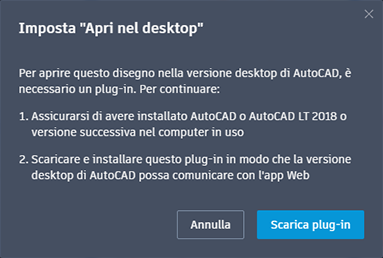

Per utilizzare Apri nel desktop, è prima necessario installare un plug-in di AutoCAD.
  1. Nell'app Web AutoCAD, fare clic su Apri nel desktop. Se il plug-in non è ancora stato installato, viene richiesto di scaricarlo.
  2. Fare clic su Scarica plug-in.
  3. Passare alla cartella in cui si trova il file e fare doppio clic sul file per installarlo.
