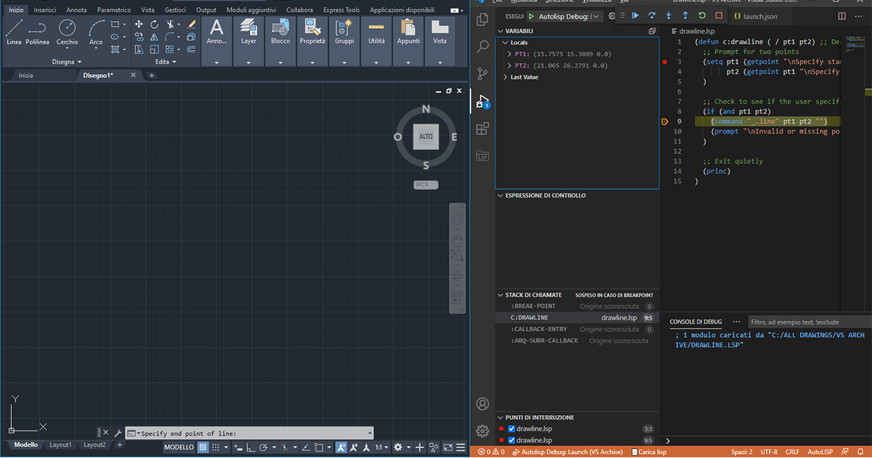

Sviluppo multipiattaforma
È stata rilasciata una nuova estensione AutoLISP per l'utilizzo con VS Code che consente di modificare e sottoporre a debug i file di origine AutoLISP (LSP) con AutoCAD.
Utilizzando l'estensione AutoLISP, è possibile:
Per informazioni su come iniziare a utilizzare VS Code e AutoCAD AutoLISP Extension, vedere Introduzione a Visual Studio Code.
