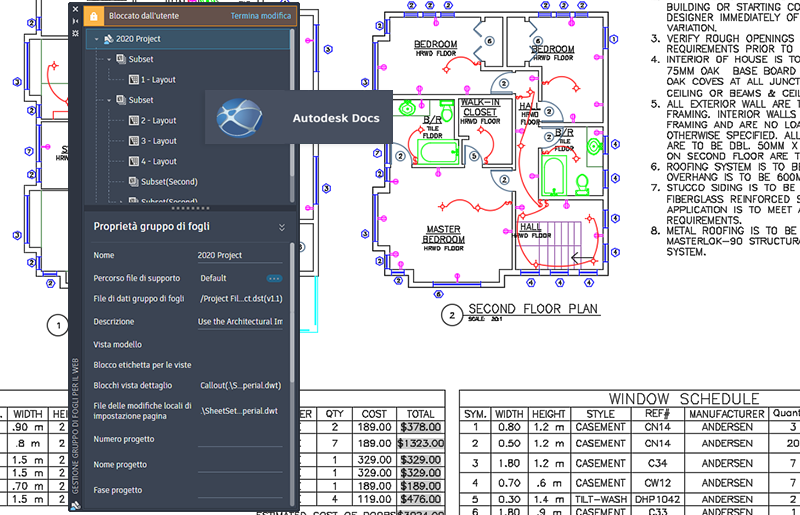

È possibile gestire gruppi di fogli da Autodesk Docs mediante la nuova finestra Gestione gruppo di fogli per il Web.
Una versione ridotta della finestra esistente Gestione gruppo di fogli, ovvero Gestione gruppo di fogli per il Web, consente di visualizzare e gestire le raccolte con nome di fogli di disegno memorizzati in Autodesk Docs. Quando si apre un file DST da Autodesk Docs, per default viene visualizzata la finestra Gestione gruppo di fogli per il Web.
SSMDETECTMODE: determina quale finestra Gestione gruppo di fogli viene visualizzata quando si aprono file DST basati su cloud.
