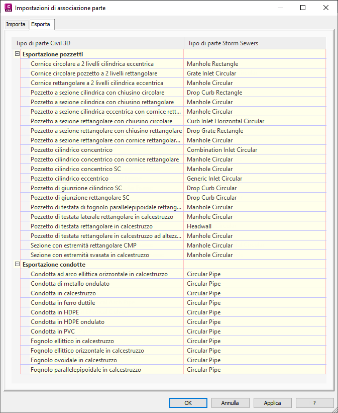

Esistono limitazioni alla corrispondenza delle parti di default quando si importano ed esportano i dati da Storm Sewers in Autodesk Civil 3D, quindi di nuovo in Storm Sewers.
In Storm Sewers esistono sette pozzetti di giunzione rettangolari (non compresi i pozzetti di testata). In Autodesk Civil 3Dsono disponibili solo cinque pozzetti di giunzione rettangolari. In Storm Sewers esistono sette pozzetti di giunzione cilindrici. In Autodesk Civil 3D sono disponibili dieci pozzetti di giunzione cilindrici.
È consigliabile determinare quali tipi di giunzione vengono utilizzati in un determinato progetto Storm Sewers (file stm) e impostare i valori di default per la corrispondenza delle parti per garantire che:
  1. Ogni parte di Storm Sewers sia associata ad una famiglia di parti di Autodesk Civil 3D univoca della scheda Importa.
  2. Ciascuna di queste famiglie di parti di Autodesk Civil 3D corrispondenti alle parti di Storm Sewers presenti nel file STM sia associata alla parte di Storm Sewers corretta nella scheda Esporta.
I modelli di disegno di Autodesk Civil 3D contengono suggerimenti di abbinamento, come segue:
Impostazioni di importazione:
Impostazioni di esportazione:
