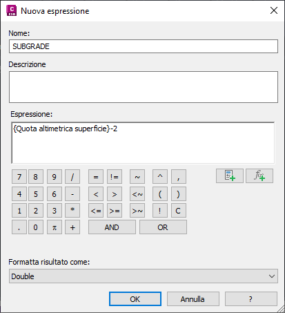

Espressioni per i punti quotati
Con gli stili di etichetta l'utente può creare ed assegnare un nome ad espressioni matematiche basate sui componenti degli oggetti etichettati. Ad esempio, è possibile creare un'espressione per i punti quotati di una superficie sottraendo un determinato valore dalla quota altimetrica effettiva della superficie. L'espressione potrebbe essere denominata SOTTOFONDO e la composizione potrebbe avere l'aspetto seguente: {Quota altimetrica superficie}-2, dove Quota altimetrica superficie è un componente, o una proprietà con nome, della superficie.
Una volta creata, questa espressione può essere utilizzata come componente per gli stili di etichetta e di tabella. È sufficiente creare uno stile etichetta di punto quotato della superficie mediante l'espressione denominata SUBGRADE. Utilizzare la finestra di dialogo Nuova espressione illustrata nella figura 10.
Figura 10: espressione dello stile etichetta di superficie
