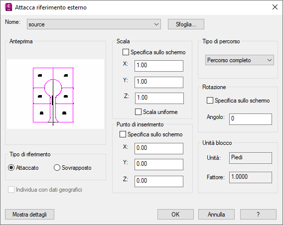

  1. Ingrandire current.dwg e fare clic su scheda Inserisci gruppo Riferimento Associa . Nella finestra di dialogo Seleziona file di riferimento, passare a source.dwg, selezionare il file e fare clic su Apri.
  2. Nella finestra di dialogo Riferimenti esterni, impostare Punto di inserimento su 0,0,0, Scala su 1,1,1, e Angolo di rotazione su 0.
    È consigliabile impostare il tipo di percorso relativo.
    Figura 15: impostazioni richieste per l'etichettatura di Xrif
  3. Fare clic su OK.
