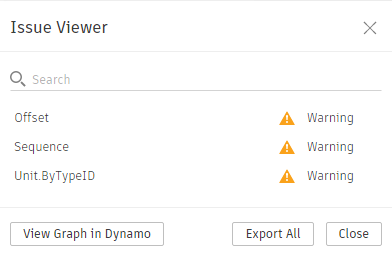

Quando un grafico di Lettore Dynamo viene eseguito con almeno un problema, è disponibile un'opzione per aprire il Visualizzatore problemi nella parte inferiore dell'applicazione.
Utilizzo del Visualizzatore problemi
Il Visualizzatore problemi visualizza un elenco di tutti gli errori o gli avvisi che interessano il grafico in Dynamo. Per ulteriori informazioni su ciascun problema, fare clic sul relativo titolo nell'elenco. Verranno visualizzate ulteriori informazioni sul problema.
Se l'elenco dei problemi è lungo e si sta cercando un problema specifico, è possibile trovarlo facilmente utilizzando la funzione di ricerca. La ricerca riguarda solo i titoli dei problemi, non il testo esteso di un errore o di un avviso.
Come esportare i dati sui problemi
Per esportare i dati sui problemi in formato CSV, utilizzare l'opzione Esporta tutto nella parte inferiore della finestra di dialogo Visualizzatore problemi. I dati includono:
