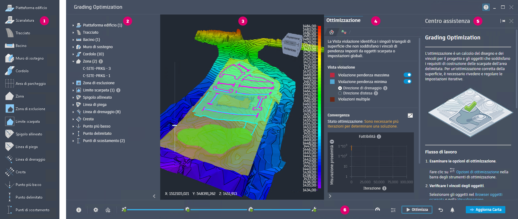

Nell'immagine seguente sono illustrati gli elementi principali dell'interfaccia di Grading Optimization. L'aspetto potrebbe essere leggermente diverso a seconda del software dal quale si utilizzano gli strumenti di Grading Optimization.
Grading Object Tool Palette - Questa tavolozza degli strumenti di Civil 3D consente di assegnare indicatori agli elementi della Carta come oggetti scarpata per l'ottimizzazione. Ogni oggetto elencato contiene dati di vincolo di default. È possibile fare clic con il pulsante destro del mouse su uno strumento oggetto per modificare i valori di default applicati quando si utilizzano o si creano altri oggetti personalizzati.
Grading Objects Browser - In questa directory della struttura vengono visualizzati sotto forma di categorie tutti gli oggetti contrassegnati dalla Carta. Quando si seleziona un oggetto scarpata, vengono visualizzati i vincoli attualmente specificati ad esso assegnati.
Visualization Display - Questa è l'area di visualizzazione per i dati di scarpata ottimizzati. Sono disponibili diversi temi di visualizzazione per la superficie durante e dopo l'ottimizzazione. Lo scorrimento a sinistra della visualizzazione amplia i contorni della superficie per facilitare la visualizzazione di piccole modifiche di quota altimetrica.
Optimization Toolbar - Questa barra di strumenti nella parte inferiore della schermata consente di specificare i vincoli globali, la qualità di mesh e triangoli, le opzioni di visualizzazione e le viste di stampa della convergenza. Una volta specificato tutto ciò, fare clic su Ottimizza per avviare il processo.
Help Center - Questo gruppo fornisce una guida contestuale mentre si lavora in Grading Optimization. Sono inoltre disponibili flussi di lavoro, Carte di esempio e collegamenti a contenuti di apprendimento pertinenti.
Optimization Toolbar - Questa serie di strumenti presente nella parte inferiore della schermata consente di specificare i vincoli globali, la qualità di mesh e triangoli, le opzioni di visualizzazione e le viste di stampa della convergenza. Una volta specificato tutto ciò, fare clic su Ottimizza per avviare il processo.

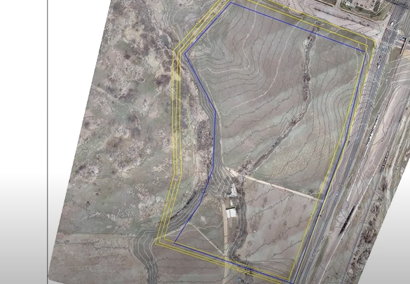

Disegnare le informazioni di base sulle scarpate sulla topografia. Queste informazioni possono includere la Carta del contorno dell'area della scarpata o la definizione del punto più basso del modello della scarpata.

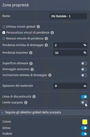

  4. Una volta definiti gli oggetti scarpata, è possibile modificarli. Per modificare l'oggetto scarpata, selezionarlo nella Carta o dal Browser oggetti scarpata. Con la finestra Oggetti scarpata aperta, è possibile modificare le proprietà di ciascun oggetto facendo clic con il pulsante destro del mouse su di esso e selezionando Proprietà.

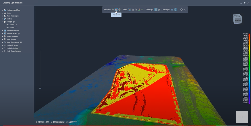

  2. È possibile visualizzare il processo di ottimizzazione facendo clic sull'icona della barra degli strumenti di visualizzazione nella parte inferiore dell'interfaccia. La barra degli strumenti verrà visualizzata nello spazio modello.

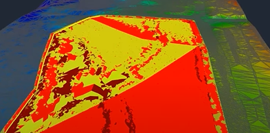

Dalla barra degli strumenti di visualizzazione, è possibile scegliere tra i temi di visualizzazione, tra cui Violazioni, Sterro-riporto e Quota altimetrica.
Durante l'esecuzione dello strumento, il numero di violazioni deve raggiungere un valore minimo. Se si è soddisfatti dell'ottimizzazione, è possibile interrompere il processo e inviare la superficie risultante a Civil 3D come superficie TIN propria.
