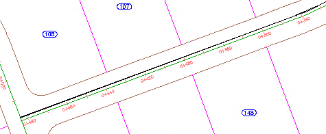

Iniziare creando una rete in pressione con scostamento rispetto ad un tracciato esistente.
  1. Aprire una Carta con un tracciato esistente lungo il quale creare una rete in pressione.
  2. Fare clic sulla scheda Inizio glyph gruppo Crea progetto glyph Rete di condotte glyph Crea rete in pressione da oggetto.

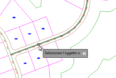

  3. Selezionare il tracciato nella Carta:
  4. Nella finestra di dialogo Crea rete in pressione da oggetto, specificare le impostazioni seguenti:
    • Nome rete: specificare un nome per la rete in pressione.

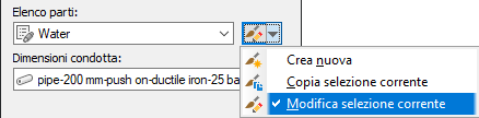

    • Elenco parti: fare clic sull'opzione Modifica selezione corrente e selezionare l'elenco delle parti per verificare che abbia il diametro della condotta e i gomiti corrispondenti desiderati.
      Esaminare l'elenco delle parti, aggiungere le parti necessarie e fare clic su OK.
    • Nella finestra di dialogo Crea rete in pressione da oggetto, selezionare la dimensione della condotta da utilizzare dall'elenco Dimensioni condotta.
    • Specificare le informazioni sulla superficie. Selezionare una superficie dall'elenco Superficie di riferimento e selezionare la casella di controllo Crea un profilo superficie da seguire:
    • Selezionare un tracciato di riferimento dall'elenco Tracciato di riferimento che verrà utilizzato per i valori di progressiva e scostamento.
      Specificare quindi una distanza di scostamento orizzontale per eseguire lo scostamento del nuovo ramo rispetto all'oggetto selezionato (immettere un valore negativo per eseguire lo scostamento di una distanza a sinistra dell'oggetto o un valore positivo per eseguire lo scostamento a destra):
    • Specificare un valore di ricoprimento:
    • Fare clic su OK per creare la rete in pressione.
      La rete in pressione viene creata con uno scostamento dal tracciato.

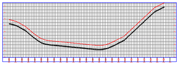

  6. Nella barra multifunzione contestuale Rete in pressione, nel gruppo Profilo, fare clic su Profilo ramo per visualizzare la finestra di dialogo Impostazioni profilo ramo.
  7. In Stile scostamento, selezionare Lunghezza di taglio.
  8. In Disegna profilo in, selezionare Nuova vista profilo.
  9. Fare clic su OK per visualizzare la procedura guidata Crea vista profilo.
  10. Fare clic sul pulsante Avanti fino a quando non si raggiunge la pagina Rete di condotte/rete in press.
  11. Esaminare l'elenco di condotte e raccordi per verificare che siano inclusi tutti i raccordi e le condotte desiderati.
  12. Fare clic su Crea vista profilo.
  13. Selezionare una posizione nella Carta e fare clic per posizionare il profilo.

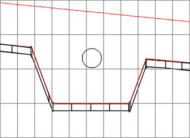

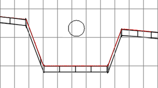

    Successivamente, è possibile aggiungere una sostituzione al profilo del ramo in modo da poter progettare intorno ad un ostacolo intersezione, ad esempio una condotta di rete a gravità, mostrata qui sotto come cerchio.
  14. Selezionare il ramo nella vista profilo.
  15. Nella scheda contestuale della barra multifunzione, fare clic su Profilo ramo.

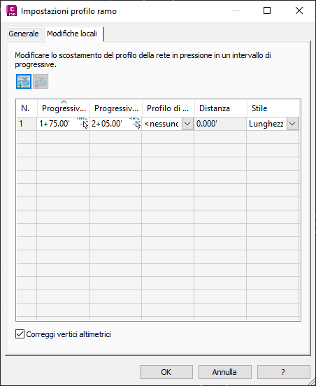

  16. Nella finestra di dialogo Impostazioni profilo ramo, fare clic sulla scheda Sostituzioni.
  17. Fare clic sul pulsante Aggiungi preferenze di scostamento in modo che un pulsante Intervallo progressive aggiunga una sostituzione.
  18. Definire la progressiva iniziale e finale per l'intervallo di sostituzione selezionando le progressive nella Carta.
  19. Deselezionare la casella di controllo Dinamico.
  20. Selezionare la casella di controllo Correggi vertici altimetrici.
  21. Fare clic su OK per creare l'intervallo nella Carta.
  22. Selezionare il ramo nella vista profilo e fare clic su Aggiungi curva/vertice altimetrico dal gruppo Layout.
  23. Fare clic per aggiungere pieghe al ramo in modo che il ramo venga spostato intorno all'ostacolo.
  24. Premere ESC per deselezionare il ramo.
    Ora la maggior parte del ramo segue il profilo di superficie, ad eccezione della regione in cui è stata creata la sostituzione.
