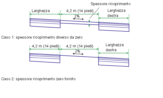

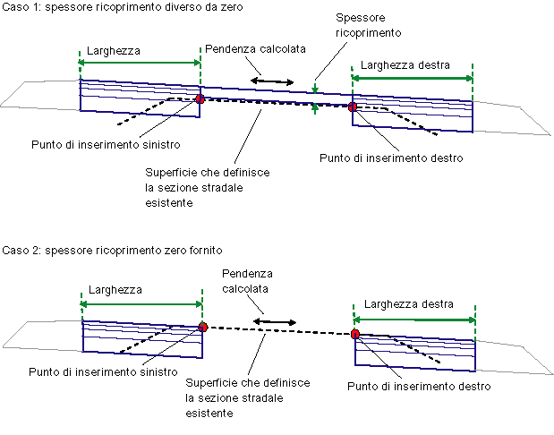

Vengono determinate le quote altimetriche dei punti di inserimento destro e sinistro sulla superficie esistente e viene calcolata la pendenza tra i due punti. Se viene specificato uno spessore di ricoprimento diverso da zero, viene aggiunto uno strato di ricoprimento sopra la corsia esistente secondo la pendenza calcolata. Una forma di ricoprimento chiusa viene creata sovrapponendo uno o più collegamenti sopra la pendenza % esistente. Le corsie di allargamento vengono inserite verso l'esterno dai bordi di ricoprimento per le larghezze specificate secondo la pendenza calcolata.
Se lo spessore di ricoprimento viene specificato come zero, le corsie di allargamento vengono inserite verso l'esterno dagli scostamenti di inserimento secondo la pendenza % esistente.
Gli strati della pavimentazione sono chiusi con collegamenti verticali a ciascuna estremità. Viene aggiunto inoltre un singolo collegamento verticale dal bordo interno della sottobase alla superficie esistente.
In modalità layout questo componente sezione tipo è associato a qualsiasi punto appropriato. Lo strato di ricoprimento è mostrato ad uno spessore uniforme per una larghezza di 4,2 metri o 14 piedi, con pendenza -2%. Le corsie di allargamento si estendono dai bordi di ricoprimento per le larghezze e gli spessori specificati, con pendenza -2%.
In modalità modellazione il componente sezione tipo si adatta alle posizioni e alle pendenze determinate dai punti di inserimento e dalla superficie esistente.

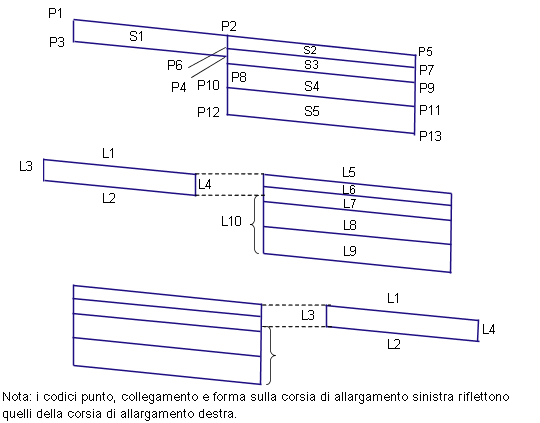

Nella tabella seguente sono elencati i codici punto, collegamento e forma di questo componente sezione tipo ai quali sono assegnati codici. Quelli che non dispongono di codice non sono inclusi nella tabella.
Punto, collegamento o forma |
Codice |
Descrizione |
P5 |
ETW |
Bordo esterno della corsia di allargamento sulla finitura |
P7 |
ETW_Pave1 |
Bordo esterno della corsia di allargamento su Pavimentazione1 |
P9 |
ETW_Pave2 |
Bordo esterno della corsia di allargamento su Pavimentazione2 |
P11 |
ETW_Base |
Bordo esterno della corsia di allargamento su Base |
P13 |
ETW_Sub |
Bordo esterno della corsia di allargamento su Sottobase |
L1, L5 |
Top, Pave |
Superficie di finitura |
L2 |
Overlay |
Sovrapposto ai collegamenti sulla superficie esistente. Si noti che possono esistere più collegamenti tra i punti P3 e P4. |
L6 |
Pave1 |
L7 |
Pave2 |
L8 |
Base |
L9 |
SubBase, Datum |
L10 |
Datum |
S1 |
Overlay |
Area tra ricoprimento e corsia esistente |
S2 |
Pave1 |
S3 |
Pave2 |
S4 |
Base |
S5 |
SubBase |
