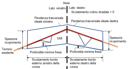

Questo componente sezione tipo aggiunge uno strato di ricoprimento sulla sommità di una sezione stradale a doppia falda esistente con aggiunto uno strato di fresatura, come richiesto.
Il punto di associazione è il punto del colmo stradale dello strato di ricoprimento con pendenza trasversale terreno finito.

| Spessore ricoprimento | Spessore dello strato di ricoprimento. | Numerico, positivo | 0.600 m (0.600 ft) |
| Opzioni pendenza ricoprimento destro e sinistro | Specifica le opzioni pendenza ricoprimento destro e sinistro.
Suggerimento: Il termine flapping è utilizzato per descrivere in che modo viene calcolata la pendenza trasversale corretta per un ricoprimento in una sezione tipo di ristrutturazione. I risultati del flapping sono diversi rispetto alla tolleranza di pendenza e alla differenza di pendenza tra la pendenza trasversale terreno esistente e la pendenza trasversale ideale. Se la differenza di pendenza è minore della tolleranza di pendenza per il componente sezione tipo, il caso di utilizzo è considerato "nei limiti di tolleranza". Se la differenza di pendenza è maggiore della tolleranza di pendenza per il componente sezione tipo, il caso di utilizzo è considerato "fuori dai limiti di tolleranza".
Nota: Tolleranza di pendenza è un valore assoluto. Di conseguenza, per una differenza di pendenza di 0.4% o -0.4%, entrambe dispongono di un valore assoluto di 0.4%. Se la tolleranza di pendenza è 0.5%, la differenza di pendenza assoluta di 0.4% sarebbe considerata nei limiti di tolleranza.
Definito dall'utente | Definito dall'utente senza flapping |
| Pendenza trasversale ideale sinistra | Specifica la pendenza trasversale ideale sinistra definita dall'utente. | Numerico, negativo | -2.00% |
| Spessore fresatura minimo sinistro | La profondità minima fresatura tra la parte inferiore del layer di fresatura e la parte inferiore del layer terreno esistente sul lato sinistro. | Numerico, positivo | 0.300 m (0.300 ft) |
| Tolleranza pendenza sinistra | Tolleranza per la variazione della pendenza ricoprimento sinistra. | Numerico | 0.50% |
| Pendenza trasversale ideale destra | Specifica la pendenza trasversale ideale destra definita dall'utente. | Numerico, negativo | -2.00% |
| Spessore fresatura minimo destro | La profondità minima fresatura tra la parte inferiore del layer di fresatura e la parte inferiore del layer terreno esistente sul lato destro. | Numerico, positivo | 0.300 m (0.300 ft) |
| Tolleranza pendenza destra | Tolleranza per la variazione della pendenza ricoprimento sinistra. | Numerico | 0.50% |
| Larghezza corsia sinistra | La larghezza corsia sinistra, determinata dallo scostamento del bordo esterno della corsia sinistra dal bordo interno della corsia sinistra. | Numerico, negativo | -12.000 m (-12.000 piedi) |
| Larghezza corsia destra | La larghezza corsia destra, determinata dallo scostamento del bordo esterno della corsia destra dal bordo interno della corsia destra. | Numerico, positivo | 12.000 m (12.000 ft) |

Questo componente sezione tipo presuppone che non venga aggiunto alcuno strato di livellamento.
| Punto, collegamento o forma | Codice | Descrizione |
| P1 | Crown | Punto del colmo stradale per sommità del ricoprimento |
| P2, P3 | EOV | Bordi di ricoprimento su finitura finita per il lato sinistro e destro della strada |
| P4 | Crown_Overlay | Punto del colmo stradale per fondo di fresatura |
| P5, P6 | EOV_Overlay | Bordi del fondo di fresatura per il lato sinistro e destro della strada |
| P7, P8 | EOV_Milling | Bordi della sommità di fresatura per il lato sinistro e destro della strada |
| P9 | Crown_offset | Scostamento del punto del colmo stradale dal punto di associazione. |
| L1, L2 | Pendenza trasversale ideale | Sommità del ricoprimento per lato sinistro e destro della strada |
| L3, L4, L5, L6 | Overlay | Collegamenti per lo strato di ricoprimento. |
| L7, L8 | Mill | Collegamenti Mill (altezza) per lato sinistro e destro della strada |
| S1 | Overlay | Area tra sommità e fondo del ricoprimento |
| S2 | Mill | Area tra sommità e fondo di fresatura |
